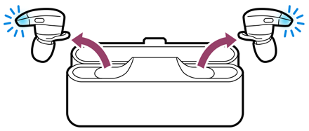

    1. Überprüfen Sie den Status der Anzeigen, wenn Sie die Kopfhörer nach der Initialisierung einschalten:
      Hinweis: Die Initialisierung stellt die Kopfhörer auf die Werkseinstellungen zurück und alle Bluetooth Die Kopplungsinformationen wurden gelöscht.
      Besuchen Sie die Hilfeanleitung zum Initialisieren der Kopfhörer.
      Wenn die blauen und roten Anzeigen abwechselnd blinken oder die blaue Anzeige zweimal gleichzeitig blinkt
      Die Kopfhörer sind initialisiert und befinden sich im Betriebszustand. Bluetooth Kopplungsmodus. Fahren Sie mit dem nächsten Schritt der Fehlerbehebung fort.
      Wenn die Kontrollleuchten zweimal blinken und sich dann ausschalten
      Die Kopfhörer haben sich eingeschaltet, ohne initialisiert zu sein. Initialisieren Sie die Kopfhörer erneut.
      Wenn die Blinker nicht blinken
      Der Ladevorgang ist nicht ordnungsgemäß möglich. Siehe Artikel „Die Kopfhörer laden nicht“ .
