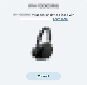

Hinweis: Was ist Google Fast Pair?
Wenn Sie ein Android Wenn Sie Ihr Smartphone in die Nähe der Kopfhörer halten, während diese sich im Kopplungsmodus befinden, erscheint eine Benachrichtigung auf dem Smartphone. Tippen Sie auf „Verbinden“ , um die Geräte zu koppeln.
