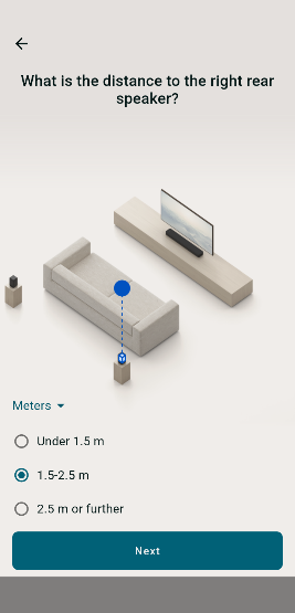

    Haben Sie bereits die Ersteinrichtung der Soundbar abgeschlossen? Falls nicht, installieren Sie die App Sony | Home Entertainment Connect und befolgen Sie die Anweisungen auf dem Bildschirm, um die Einrichtung abzuschließen. Während der Einrichtung bietet Ihnen die App auch eine Anleitung zur Verbindung mit einem optionalen Subwoofer oder Rear-Lautsprechern. Dabei müssen Sie die Entfernung angeben, damit die optimalen Bedingungen gefunden werden können.
    Optionaler Subwoofer oder Rear-Lautsprecher
    Selbst wenn Sie die Soundbar bereits verwenden, ist es noch nicht zu spät, einen optionalen Subwoofer oder Rear-Lautsprecher hinzuzufügen. Öffnen Sie die App Sony | Home Entertainment Connect und wählen Sie Easy Initial Setup (Einfache Erstkonfiguration) → Speaker Connection (Lautsprecherverbindung). Sie können die Verbindung und die Einrichtung nach Belieben starten.
