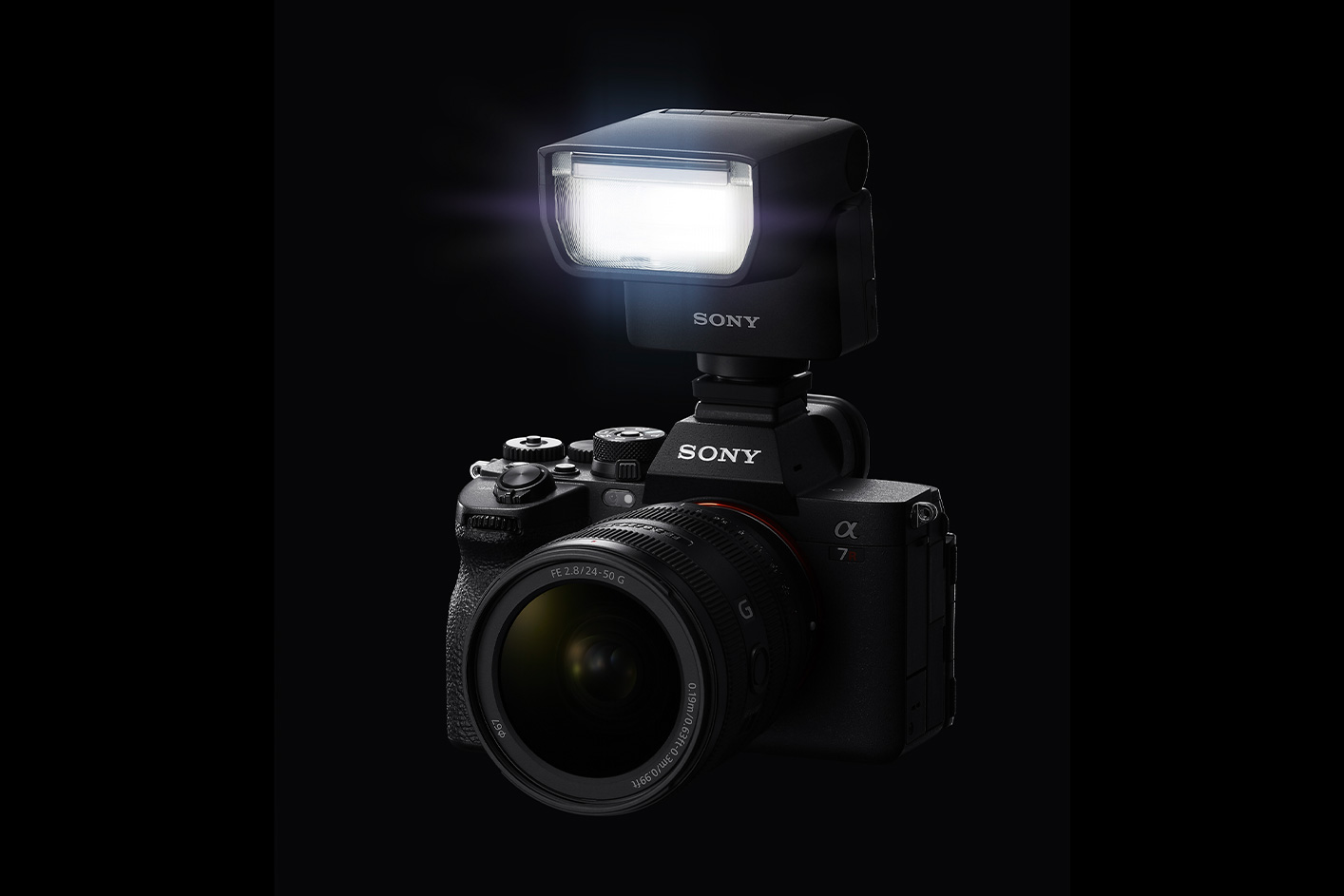

Produktbild des GN28, befestigt an einer ILCE-7RM5
Der ideale GN280-Blitz für spiegellose Kompaktkameras
Der neu konzipierte Blitzkopf und Innenaufbau des HVL-F28RMA sind nun kleiner und tragbarer und so eignet er sich ideal für spiegellose Kompaktkameras. Dieser Blitz passt in jede Tasche – trotzdem kann der HVL-F28RMA es von der Leistung her bei identischem Beleuchtungswinkel mit dem Spitzenklasseblitz HVL-F45RM aufnehmen. Er lässt sich auch in unterschiedlichsten Aufnahmesituationen gut als indirekter Blitz einsetzen.0

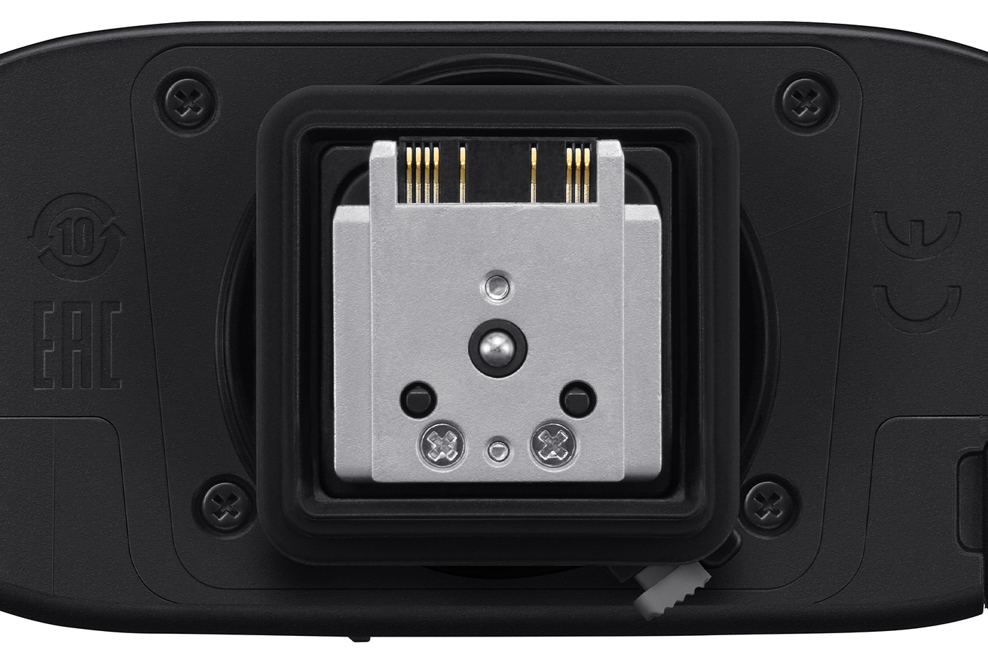

Bild eines Metallschuhfußes mit robustem Seitenrahmen unter dem Blitz
Metallschuhfuß mit robustem Seitenrahmen
Der Multi Interface-Zubehörschuh verfügt über einen neu entwickelten Metallschuhfuß mit robustem Seitenrahmen, was die Festigkeit und Zuverlässigkeit deutlich erhöht.

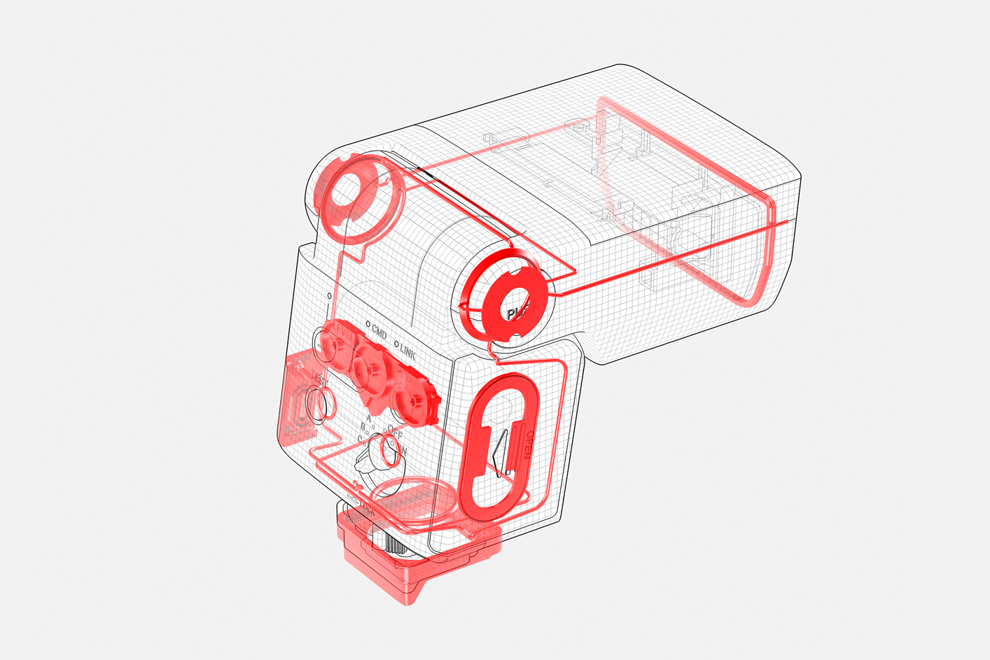

Bild der internen Struktur eines staub- und feuchtigkeitsabweisenden Blitzes
Staub- und feuchtigkeitsresistentes Design
Wie andere hochwertige Blitzeinheiten von Sony ist der HVL-F28RMA staub- und feuchtigkeitsabweisend, sodass er Sie auch bei anspruchsvollen Aufnahmen im Freien nicht im Stich lässt.

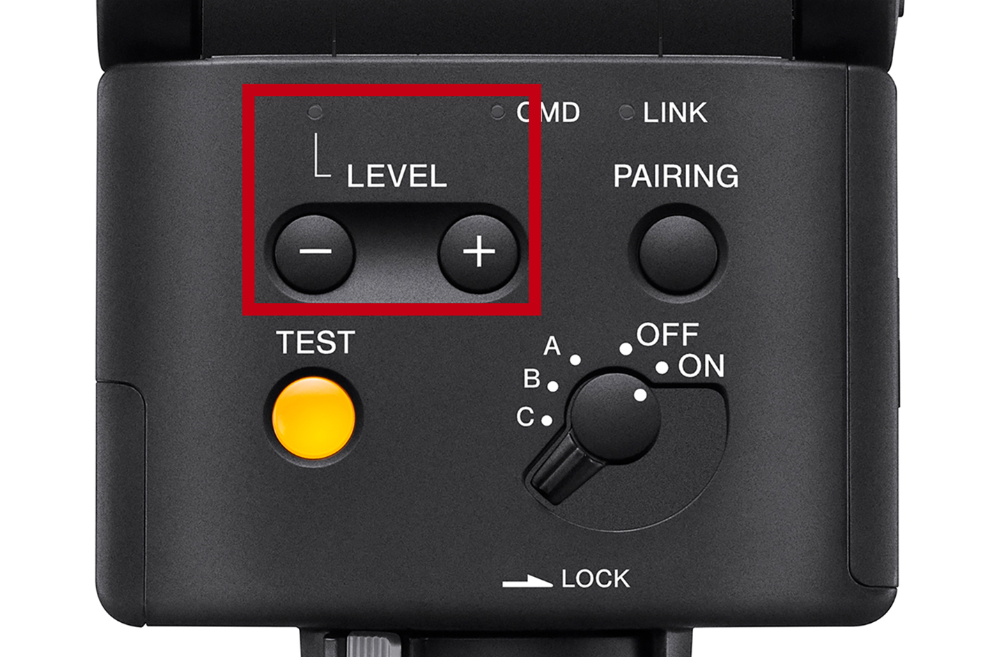

Nahaufnahme der Hinterseite des Produkts mit LEVEL-Tasten für die Lichtleistung
Schnelle Bedienung durch direkte Ausgangsanpassung
Über die LEVEL-Tasten –/+ lassen sich Lichtleistung und Blitzkompensation direkt steuern und so schnell und effizient bedienen. Die Lichtleistung lässt sich auch für weitere drahtlos gekoppelte Blitzeinheiten anpassen – für reibungslose, unkomplizierte Workflows.

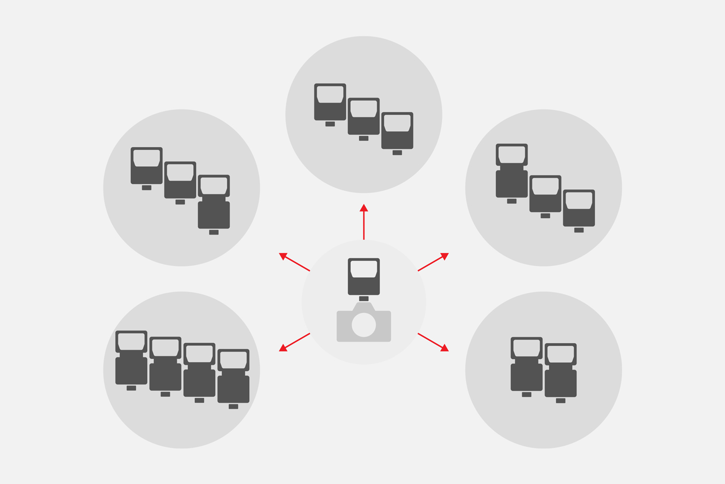

Bild, das zeigt, dass bis zu 15 Blitzeinheiten in fünf Gruppen per drahtloser Funkverbindung gesteuert werden können
Drahtlose Steuerung von bis zu 15 Einheiten in fünf Gruppen0 1
