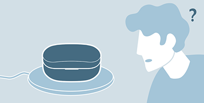

      Ich benutze das kabellose Ladepad.
      Gehen Sie zu Schritt 2 .

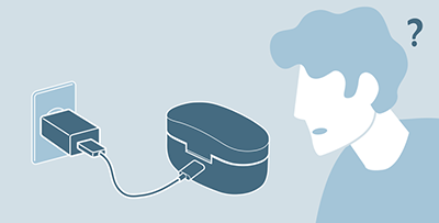

      Ich verwende die mitgelieferten USB Type-C Kabel
      Gehen Sie zu Schritt 6 .
      Hinweis: Verwenden Sie die USB Type-C Das mit dem Produkt gelieferte Kabel ist erforderlich. Das Laden ist mit einem handelsüblichen Kabel möglicherweise nicht möglich.
    2. Platzieren Sie das Ladecase ordnungsgemäß auf dem kabellosen Ladepad.
      Schließen Sie den Deckel des Ladecase und legen Sie es so auf das kabellose Ladepad, dass das SONY-Logo des Ladecase nach oben zeigt.
      Hinweis: Wenn das Ladecase nicht richtig auf dem kabellosen Ladepad positioniert ist, kann der Ladevorgang verlangsamt werden oder ganz aufhören, oder das Ladecase kann sich erhitzen. Detaillierte Informationen zur korrekten Positionierung des Ladecase auf dem Ladepad finden Sie in der Bedienungsanleitung des Ladepads.
      Das Problem ist gelöst
      Das Problem könnte durch die Position des Ladecase oder des kabellosen Ladepads verursacht worden sein.
      Das Problem ist nicht gelöst.
      Gehen Sie zu Schritt 3 .

    5. Unter Verwendung der mitgelieferten USB Verbinden Sie das Ladecase mit einem Kabel. USB Schließen Sie den Netzadapter oder den Computer an und prüfen Sie, ob der Ladevorgang abgeschlossen werden kann.
      Der Ladevorgang kann abgeschlossen werden
      Wenn Sie das kabellose Ladepad verwenden, entfernen Sie bitte alle am Ladecase angebrachten Gegenstände, wie z. B. Schutzhüllen. Sollte das Problem weiterhin bestehen, liegt die Ursache möglicherweise am kabellosen Ladepad. Wenden Sie sich in diesem Fall bitte an den Hersteller des Ladepads.
      Der Ladevorgang kann nicht abgeschlossen werden

    7. Legen Sie die Kopfhörer in das Ladecase und verbinden Sie das Ladecase mit dem mitgelieferten Kabel. USB Type-C Kabel prüfen und feststellen, ob der Ladevorgang abgeschlossen werden kann.
      Hinweis: Reinigen Sie den Ladeanschluss vor dem Laden.
      Der Ladeanschluss des Ladecase könnte verschmutzt gewesen sein.
      Hinweis: Um Probleme beim Laden zu vermeiden, wird eine regelmäßige Reinigung empfohlen.
      Gehen Sie zu Schritt 11 .
    8. Legen Sie die Kopfhörer in das Ladecase und verbinden Sie das Ladecase mit dem mitgelieferten Kabel. USB Type-C Kabel anschließen und die Anzeige des Ladecase erneut überprüfen.
