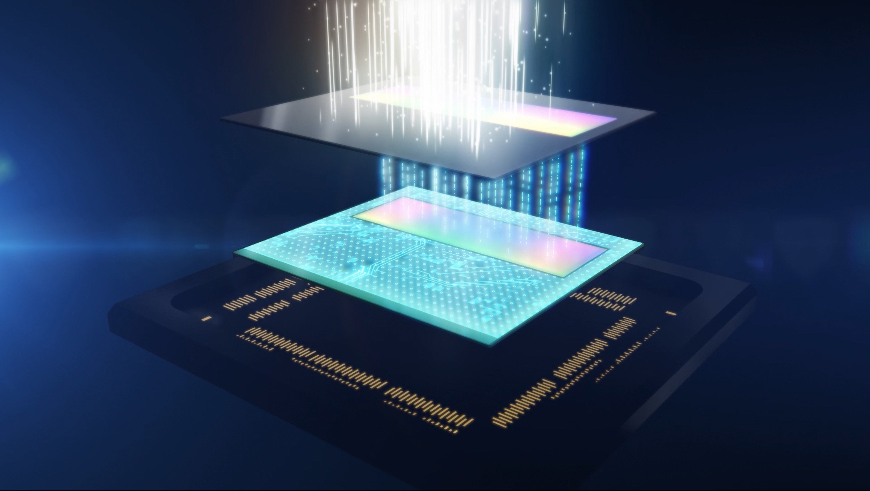

Bei der Abstandsmessung nach dem LiDAR-Prinzip gibt es verschiedene Verfahren. Der IMX459 nutzt SPAD-Pixel als eine Art Detektor in einem DToF-Sensor, der die Entfernung zu einem Objekt misst, indem er den Laufzeitunterschied (die Zeitdifferenz) zwischen dem Aussenden eines Lichtimpulses von einer Quelle und der ankommenden Reflexion ermittelt. Durch den Einsatz von Technologien, die Sony im Zusammenhang mit seinen CMOS-Bildsensoren entwickelt hat – wie etwa rückwärtig beleuchtete Pixelstrukturen, Stapel-Anordnungen und Cu-Cu-Verbindungen5 –, ist Sony die Konstruktion einer einzigartigen Komponente gelungen, die die SPAD-Pixel und die Verarbeitungsschaltung zur Abstandsmessung auf einem einzigen Chip vereint. Dieses Design trägt dazu bei, dass die quadratischen Pixel nur 10 μm messen, was wiederum ein kompaktes Format und eine hohe Auflösung von ca. 100.000 effektiven Pixeln bei einem Formfaktor von 1/2,9ʺ ermöglicht. Darüber hinaus bietet der Chip eine verbesserte Photonen-Detektionseffizienz und ein besseres Ansprechverhalten für eine schnelle und hochpräzise Abstandsmessung mit einer Entfernungsauflösung von 15 Zentimetern bei großen wie auch kleinen Entfernungen. Das Produkt entspricht den funktionalen Sicherheitsstandards für Automobilanwendungen und macht damit zuverlässigere LiDAR-Systeme möglich, während die Single-Chip-Konstruktion zu kompakteren und kostengünstigeren LiDAR-Anwendungen beitragen kann.

Schnelle, hochpräzise Abstandsmessung dank gestapelter Anordnung mit 10 μm großen quadratischen SPAD-Pixeln und Verarbeitungsschaltung zur Abstandsmessung
Dieses Produkt hat einen gestapelten Aufbau, bei dem der rückseitig beleuchtete SPAD-Pixelchip (oben) und der Logikchip mit der Verarbeitungsschaltung zur Abstandsmessung (unten) für jedes Pixel über eine Cu-Cu-Verbindung verbunden sind. Dies ermöglicht eine Anordnung, bei der die Schaltung auf der Unterseite des Pixelchips platziert ist, was zu einem hohen Öffnungsverhältnis6 bei kleiner Größe der quadratischen Pixel (10 μm) führt. Außerdem verwendet das Produkt eine Lichteinfallsebene mit Unregelmäßigkeiten auf der Oberfläche, die das einfallende Licht brechen, um die Absorptionsrate zu erhöhen. Diese Eigenschaften bewirken eine hohe Photonen-Detektionseffizienz von 24 % bei der Wellenlänge von 905 nm, die üblicherweise in LiDAR-Laserlichtquellen für Fahrzeuge verwendet wird. Dadurch ist es beispielsweise möglich, weit entfernte Objekte mit niedriger Reflexionsrate in hoher Auflösung und Entfernungsauflösung zu erkennen. Darüber hinaus ist auf dem Schaltungsteil eine aktive Ladeschaltung mit einer Cu-Cu-Verbindung für jedes Pixel angebracht, was im Normalbetrieb eine Reaktionsgeschwindigkeit von ca. 6 Nanosekunden7 für jedes Photon ermöglicht.
Dieser einzigartige gestapelte Aufbau erlaubt eine schnelle, hochpräzise Abstandsmessung mit einer Entfernungsauflösung von 15 Zentimetern sowohl im Nah- als auch im Fernbereich. Dies trägt zu einer besseren Erkennungsleistung von LiDAR-Anwendungen in Fahrzeugen bei.
