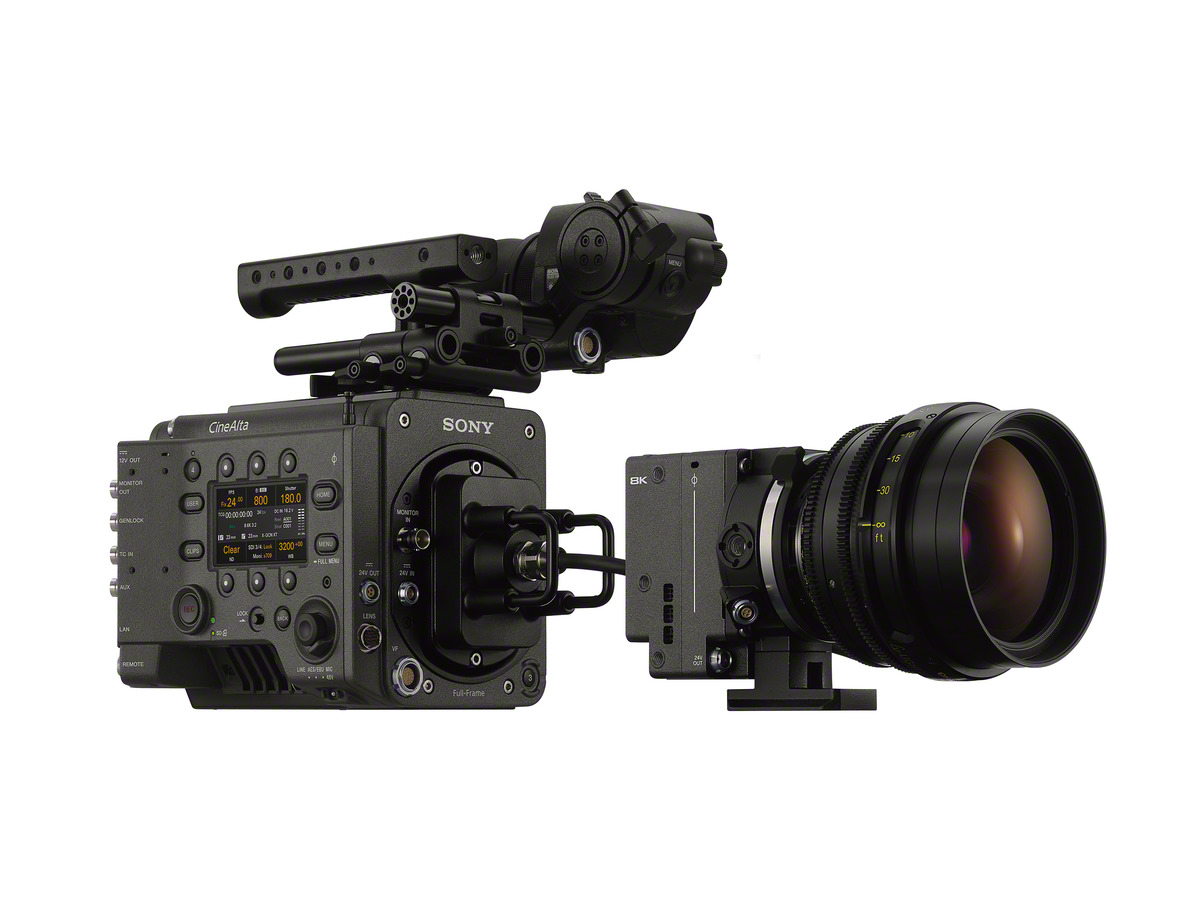

Weybridge (Vereinigtes Königreich), 26. März 2025 - Sony baut seine CineAlta-Produktpalette aus und präsentiert mit dem VENICE Extension System Mini (CBK-3621XS) ein neues Verlängerungssystem für die preisgekrönte digitale Kinokamera VENICE 2. Das VENICE Extension System Mini erweitert die Einsatzmöglichkeiten: Das Systen trennt den Bildsensorblock vom Kameragehäuse und verbindet es mit einem Kabel. Das neue VENICE Extension System Mini ist mit dem VENICE 2 8K-Sensor ausgestattet und wesentlich kleiner als das bestehende VENICE Extension System 2. Mit einer Grundfläche von der Größe eines Smartphones und Abmessungen von ca. 64 × 103 × 60 mm (B × H × T) ist das neue System um etwa 70 Prozent kompakter als das aktuelle System. Das bietet Filmemachern zusätzliche kreative Freiheit. Das ultrakompakte und dennoch robuste Design macht das VENICE Extension System Mini perfekt für Handheld- und extreme Action-Aufnahmen. ​

1. Hochwertige Bildqualität mit integriertem 8,6K Full-Frame CMOS-Sensor und Drop-in ND-Filter
  • Der gleiche 8,6K-Vollformat-CMOS-Sensor wie in der VENICE 2 8K ist bereits eingebaut, so dass die Sensorblöcke nicht ausgetauscht werden müssen.
  • Kompatibel mit den Modellen VENICE 2 6K und 8K.
  • VENICE 2 6K-Benutzer können mit diesem System in 8K-Auflösung aufnehmen (Erfordert eine kostenlose Aktualisierung der VENICE 2-Systemsoftware.
  • Enthält neun Drop-in ND-Filter, einschließlich eines klaren ND-Filters, deren individuelle Dichte von der VENICE 2 Kamera automatisch erkannt wird.
2. Erhöhte Mobilität mit kompaktem, leichtem Kamerakopfblock und flexiblem, abnehmbarem Kabel
  • Eine kompakte Bauweise mit etwa 70 Prozent weniger Volumen als bei bestehenden Modellen (BK-3620XS).
  • Abmessungen der Haupteinheit: 63,9 mm × 103,2 mm × 60,2 mm (B × H × T).
  • Gewicht: ca. 0,54 kg mit E-Mount*4, 1,05 kg mit PL-Mount-Adapter (Ohne Kabelabschnitt).
  • Wenn zwei Geräte nebeneinander platziert werden, beträgt der Abstand zwischen zwei Sensoren etwa 64 mm (nur E-Mount-Konfiguration), was dem durchschnittlichen Augenabstand des Menschen entspricht.
  • Neues 4,5 m langes Kabel mit 7,6 mm Durchmesser (3,3 mm dünner als Kabel des bisherigen Modells ​ ​
  • Optionales 12-Meter-Kabel "CBK-12C3621" für weitere Entfernungen zwischen VENICE 2 und Kamerakopf erhältlich.
  • Das abnehmbare Kabel erleichtert die Installation des Kamerakopfes bei beengten Platzverhältnissen.
