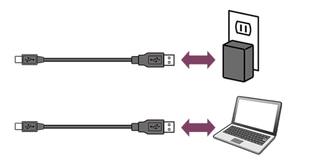

    9. Prüfen Sie, ob Sie ein anderes Gerät mit demselben Netzteil aufladen können oder USB Hafen.
      Verwenden Sie denselben Netzadapter oder den USB Anschluss am Computer zum Laden eines anderen Mobilgeräts oder Produkts.
      Das Mobilgerät oder Produkt kann aufgeladen werden
      Gehen Sie zu Schritt 10 .
      Das Mobilgerät bzw. Produkt kann nicht geladen werden.
      Der Netzadapter oder USB Der Anschluss funktioniert möglicherweise nicht. Wenden Sie sich an den Hersteller des Netzteils.
