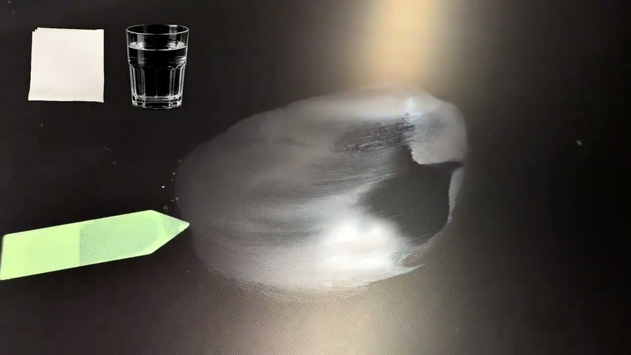

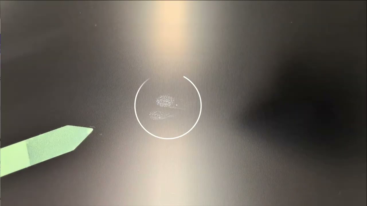

    • Um Beschädigungen bei der normalen Haushaltsreinigung zu vermeiden, wischen Sie den Bildschirm vorsichtig mit einem trockenen, sauberen Mikrofasertuch ab.
      FürBRAVIA 9 II (XR90M2) - Bei den Modellen mit 85/75/65 Zoll beachten Sie bitte Folgendes:
    • Staub, Fingerabdrücke oder Hautfett können Sie vorsichtig mit einem trockenen, weichen Tuch, z. B. einem Brillenputztuch, von der Außenseite abwischen.
    • Falls Tinte von einem ölhaltigen Marker auf den Bildschirm gelangt, verwenden Sie ein leicht angefeuchtetes Tuch mit einem mit Wasser verdünnten synthetischen Reinigungsmittel.(weniger als 1 %)Wischen Sie anschließend vorsichtig ab. Zum Schluss mit einem sauberen Mikrofasertuch nachwischen.
