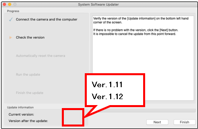

  8. Nachdem Sie überprüft haben, dass die aktuelle Software-Version Version 1.11 oder früher ist, klicken Sie auf Next (Weiter). Wenn die aktuelle Systemsoftware-Version Version 1.12 lautet, ist kein Update erforderlich. Gehen Sie in diesem Fall wie nachfolgend beschrieben vor:

    • Das Update ist erforderlich
      Die [Current Version] (Aktuelle Version) auf der unteren linken Seite des Bildschirms zeigt 1.11 oder früher, und die [Version after the update] (Version nach dem Update) zeigt 1.12

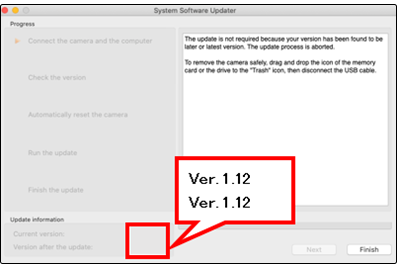

    • Das Update ist nicht erforderlich
      Sowohl die [Current version] (Aktuelle Version) als auch die [Version after the update] (Version nach dem Update) werden angezeigt als 1.12 unten auf dem Bildschirm.
